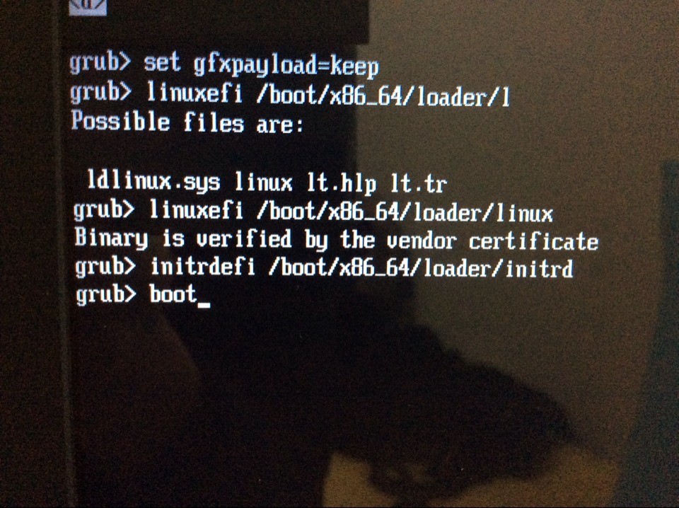

谢谢,才看到,前天已经装好了。 用 grub 手动引导了,必须启用 secrure boot,装好后把 secure boot 关了,现在正在考虑怎么继续往上装 mavericks。
set gfxpayload=keep
linuxefi /boot/x86_64/loader/linux
initrdefi /boot/x86_64/loader/initrd
boot
update: 补张图 :)
