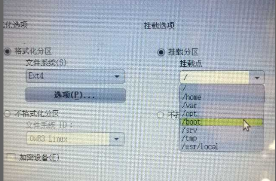

恩,这张就是,但是并没有隐藏的 /boot/efi
另外,这张是我自己又启动了一下 32 位的 U 盘,然后手动分区,现在看里面并没有 /boot/efi,反而是 /boot

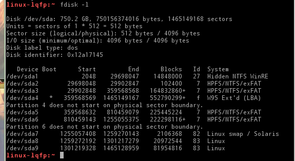

你那个 100M 的 /dev/sda2 分区应该就是一直在说的 UEFI 分区吧,可以在 opensuse 下 mount 看看里面是什么
那个好像是系统还原分区吧?

100M 放不下整个系统镜像 这个应该是放在 /dev/sda1 上 有 14G
这个可能就是恢复时候用的一个简单系统 通过这个去进行还原操作 把 /dev/sda1 上的东西搬到需要的分区

好像确实如此。 我查了一下,这个 100m 的分区和 windows 系统的引导有关。
但是不确定是否和 UEFI 有关。
会不会 ubuntu 对这个分区做了改动?
我不太清楚了。 对 win7 的引导我一无所知。

这个分区自己写的名字是 systerm reserved。

另外那个 14G+ 的分区,是出厂设置备份。

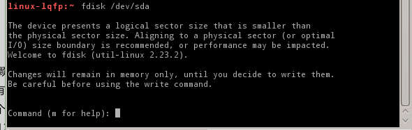

论坛的朋友过年好,回老家了,没网上。但是依然在缓慢学习鸟哥的书中,看得有些慢,开始几章很快,后面变慢很多,一天 5 个小时多只能看完 20 页吧。
已经看到了 fdisk,实际操作后发现有点奇怪
partition4 和 6 并不是从物理界限上开始的,start 和 end 不连续~~
逻辑分区大小,小于物理分区大小?推荐校准(目前还不会)~~
