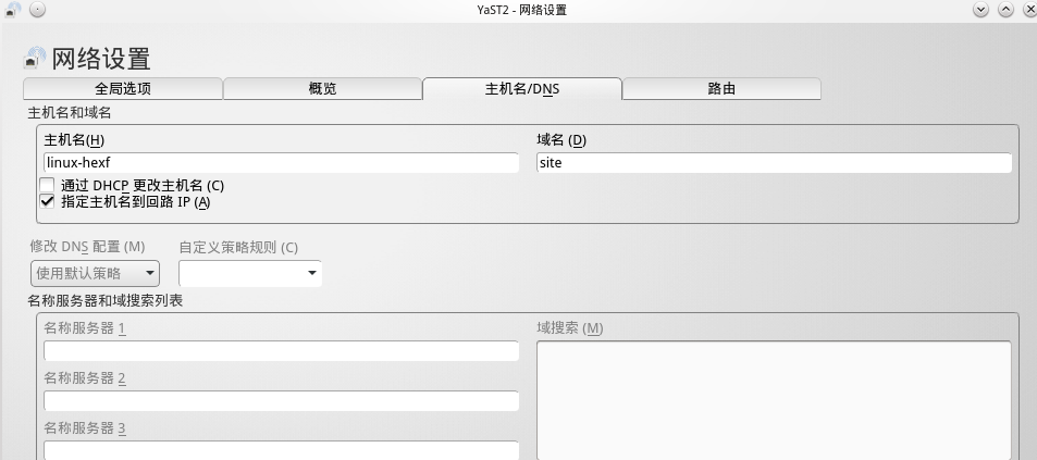

这个问题后来在网上发现一篇帖子中介绍的方法可以很好地解决,分享给大家。
这个是原帖的地址:
forums.opensuse.org/english/get-technical-help-here/applications/478160-firefox-starts-slowly.html
解决方法:
在 yast 网络管理中指定主机名到回环 IP。
设置之后在 /etc/hosts 中会添加下面一行代码:
127.0.0.2 linux-hexf.site linux-hexf
手动修改 hosts 文件也是可以的,只不过要手动重启下网络服务,用 yast
修改完会自动重启网络。
这样设置之后感觉启动速度确实快了很多。冷启动也比原来快了不少~
