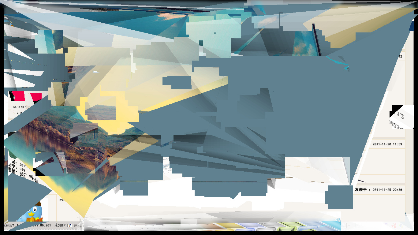

3.kde 里动不动整个屏幕就撕裂,如下图
解决:
- 还好手里有个 u 盘有 grub2,用 configfile grub.cfg 引导进了系统,重新安装了一下 grub2 就好了
- 用闭源驱动的对这个应该都习以为常了,在 grub 里 linux 那一行加个数字 3 ,启动进 runlevel 3,把驱动重新装下就好了~~
- 这个在 arch 的 wiki 看到了
wiki.archlinux.org/index.php/KDE#Screen_Tearing_with_desktop_compositing_enabled
但是照着做之后没有任何效果
在不开任何特效的时候是没问题的,所以在想是不是某个特效的问题,考虑到屏幕撕裂实在关闭最小化最大化之类的操作时出现的,所以依次关闭相关的特效进行测试
最后发现是一个叫做“ ** 魔灯 ** ”特效的问题,关闭后没有再出现屏幕撕裂的情况。
另外:在出现撕裂现象的时候可以通过默认快捷键 Alt+Shift+F12 暂时关闭特效。
