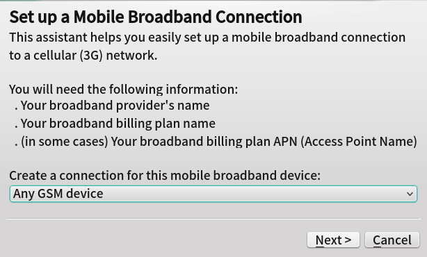

断网后不能使用网线,插上 3G Modem 准备上网,问题来了。13.1 中使用 Network Manager 服务,然后在 Connection Editor 里面添加运营商信息就可以上网。13.2 中设置后没反应
此为 13.2 connection editor 设置 mobile broadband 的第一个页面。在 13.1 下,“any GSM device”会直接显示 Modem 的型号(Huawei E303)。

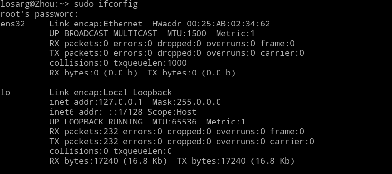

这是运行
sudo ifconfig
后的显示结果

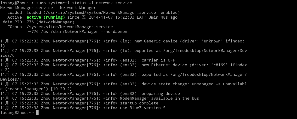

这是运行
sudo systemctl status -l network.service
后的显示结果
3G Modem 也是要拨号的吧,试试装 rp-pppoe 软件包后再试试?

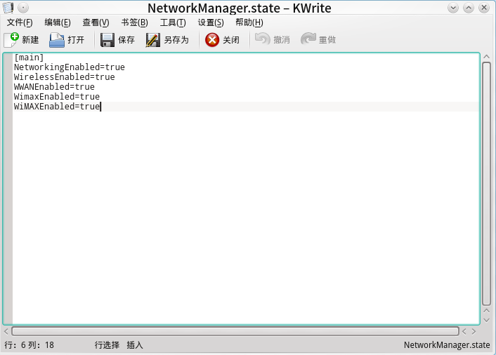

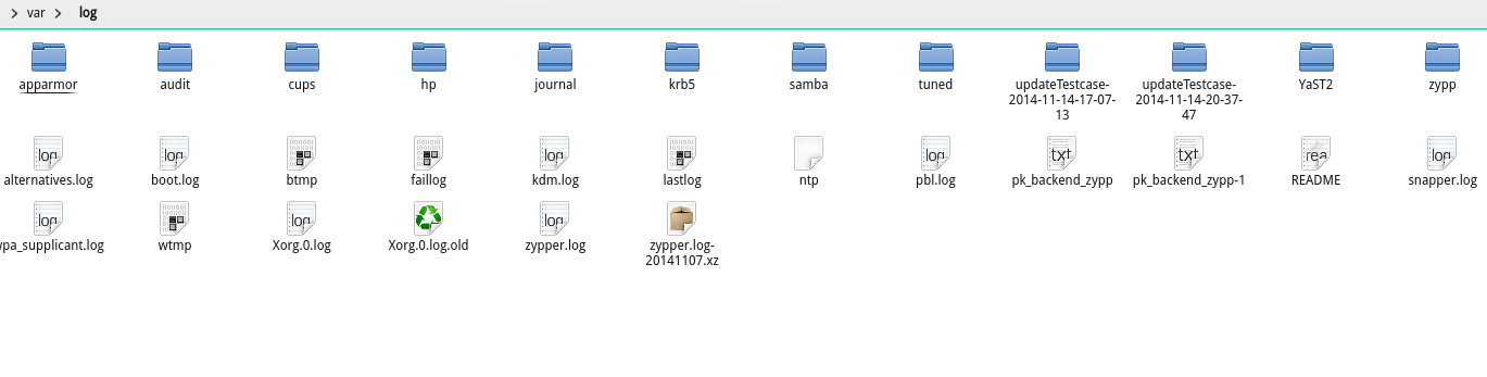

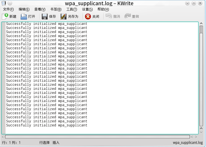

以下是在 superuser mode 下 /var/log 找到的 wpa_supplicant.log,没有找到 NetworkManager 的 log,但是在搜索模式下找到 NetworkManager.state
@Losang
好吧,是我搞错了,wpa_supplicant 是无线的日志。那应该跟之前别的帖子里说的 DSL 拨号一样直接写系统日志的。
