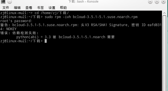

找不到 python(abi) = 3.3
要安装 python3-keyring 这个包,加 --nodeps 参数忽略貌似也没问题

楼主的错误是你在用的那个 rpm 是针对 openSUSE 13.1 编译的,python3 的版本不对。(13.1 是 3.3,13.2 升级到 3.4 了)要下针对 openSUSE 13.2 编译的版本。
