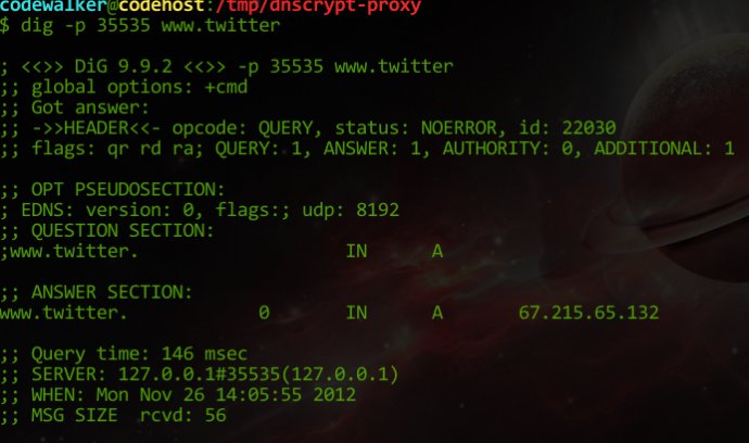

运行 dig -p 35535 twitter测试
server 为 127.0.0.1:35535,且 Query time 也正常。
