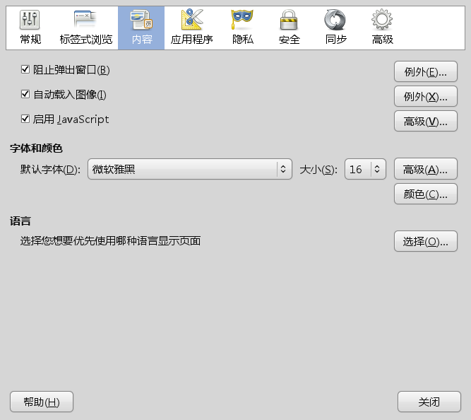

你发那堆图配置是 firefox 界面本身的字体配置。
很明显你的 Github 实际使用的字体绝对不是 Droid 家族。因为 Droid 家族的「16」不是那样的。
