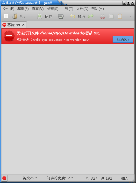

gedit 打开 GB2312 编码的文件出错。
文件编码

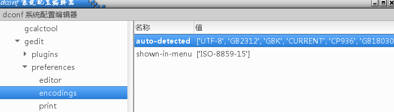

gedit 的编码设置在 dconf-editor 里已经设置了

试过了在 auto-detected 的列表写成 gb18030,没有任何差别,乱码的还是乱码~
貌似 gedit 检测编码是按列表从前到后检测的,按理说有了 gb18030 应该 ok 了,因为 gb18030 是兼容 gb2312 和 gbk 的结果还是不行。

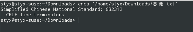

enca 查看编码,iconv 转换编码,这样应该可以吧

Kate 用了 Mozilla 的編碼檢測,所以不大會亂碼……
(其實 GB 編碼的朋友比較幸運,以前測試過那玩意檢測 Big5 貌似很杯具……)
而 Gedit 沒有編碼檢測,打開文件之後不能改編碼,是包括小弟我在內很多人在 GNOME 的 Bugzilla 吐槽了很多年的問題……至於解決嘛,我看 GNOME 4.0 都未必有戲,先改設置湊合一下吧。
其實比較新的 Gedit 版本(3.6+)加入了對默認編碼檢測列表的簡中翻譯,湊合的水平略有提高。
