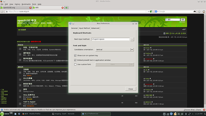

[ 已解决 ] 啥 kde 环境下的 ibus 输入法是 gnome 的界面?
如题?你们的也是么?
全新安装的系统。13.1
2014.2.19:
update: 解决方法:
“安装 gtk2-engine-oxygen (这个是把 GTK2 软件绘制成 oxygen 主题风格),gtk3-engine-oxygen(这个是把 GTK3 软件绘制成 oxygen 主题风格),然后到 " 系统设置 -> 应用程序外观 -> GTK ",把 GTK3 的主题设置成 oxygen-gtk”
感谢 恋衣之曲 同学!
Linux 中本来就分为 Qt 程序、GTK+ 程序以及很多其他 toolkit 做的程序,比如 Tcl/Tk 啊 fltk 啊什么的。
其界面当然是不同的。 ibus 就是一个 GTK+ 程序
用 KDE 为什么用 ibus 不用 fcitx? openSUSE 默认的输入法是 fcitx。
我的装完了就是这样!!! 是我又装了 gnome 的缘故?
ibus 也有 kde 风格的界面? 但是不能自动启动那一版,不知到在哪里改.
ibus 是 GTK 程序。
ibus-branding-openSUSE-KDE 装了么? 不过这个好像是 systray icons 的。
装了。但还是不行,默认启动的还是gnome那个风格的。
我怀疑是不是我的系统哪里配置的不对?
用zypper安装是默认选的都是gnome版的。

这是为什么? 我明明用的是kde啊!!!
KDE 用的是 Qt 的库,GNOME3 用的是 GTK 的库,而 GTK 库又有 GTK2 和 GTK3 之分。例如, Firefox 的界面用的是 GTK2 ,Emacs 的界面用的是 GTK3 ,你图中的 ibus 应该用的是 GTK3 。
KDE 对用 Qt 库写的软件进行界面绘制时完全没有问题,因为都是用的 Qt 库嘛,但对用 GTK 库编写的软件进行界面绘制时就会有问题,为了解决这个问题,你需要安装 gtk2-engine-oxygen (这个是把 GTK2 软件绘制成 oxygen 主题风格),gtk3-engine-oxygen(这个是把 GTK3 软件绘制成 oxygen 主题风格),然后到 " 系统设置 -> 应用程序外观 -> GTK ",把 GTK3 的主题设置成 oxygen-gtk ,如图:
试了这个方法,界面风格已经正常,非常感谢!!!
