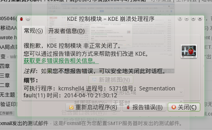

时间总是不对,选择“自动设定日期和时间”,点击确定后就会弹出崩溃的提示,见下图:

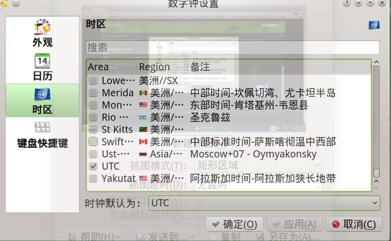

在终端输入 timedatectl status ,得出的结果中有 Local time 和 Universal time 两个时间,先看哪个时间是正确的,然后在屏幕右下角时间上右键选择“数字钟设置”->“时区”, 如果前面的 Local time 时间正确,则将“时钟默认为”设置为“本地”,如果 Universal time 时间正确,则将“时钟默认为”设置为“UTC”。

的确是时区的问题,utc 要打上钩,时钟默认为:这个地方也要选择 utc,之前这里选的是本地。
