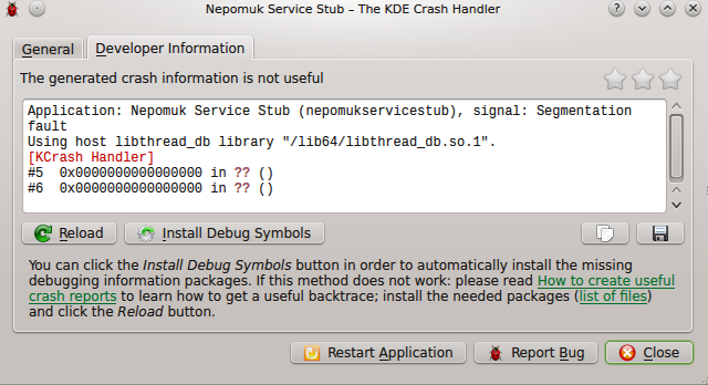

Application: Nepomuk Service Stub (nepomukservicestub), signal: Segmentation fault
Using host libthread_db library "/lib64/libthread_db.so.1".
[KCrash Handler]
#5 0x0000000000000000 in ?? ()
#6 0x0000000000000000 in ?? ()
刚启动就弹出这个窗口

我没遇到,不过有看到这样的 bug 已经在上游 KDE 被修复的。
你点击安装调试符号。再重新刷新,重点是你的 log 里不能有 ?? 这样的东西,那样是没法 debug 的…
点那个没用, 我试过了, 我自己手动把 debug 的 repo 开启, 并搜索相关的 debug 包装上还是问号
你点安装调试符号的时候你的 debuginfo 源开启了吗

开启了的
你安装的 debuginfo 包给我看看。图里你是没装 libqt4 的。libkde4 libkdecore4 和 nepomuk-core 本身的至少是需要的。其它的要一点点看问号抓。慢慢来吧。

感受到苏姐的热情了, 先表示感谢
你装的 debuginfo 不够。告诉你一个方法。
$ cd /usr/bin
$ ls | grep nepomukservicestub
nepomukservicestub
$ ldd nepomukservicestub

你要装全了这些库文件的 debuginfo 包才可以,但是怎么知道包名呢?
在 YaST 里搜,比如 libffi 这种都是能直接知道包名的。但是比如
/lib64/ld-linux-x86-64.so.2 (0x00007f1acb9ea000)
这种找不到的怎么办呢
$ rpm -qf /lib64/ld-linux-x86-64.so.2
glibc-2.17-4.4.1.x86_64
慢慢找吧。
好的, 我晚点再搞
我装的差不多了还是有? 号, 感觉这个问题无解呀, 我发现这个东西我没有用, 我直接 disable 掉好了

再次感谢苏姐
你不能装 32bit 的 debuginfo 啊。。。另外你装好 debuginfo 要刷新,放在那里不动肯定是有 ?? 号的。我看你装的情况绝对不会直接上 ?? 号的。
把 32 位的去掉还是有问号, 我当然的刷新了呀, 我还重启过呢
- 你不能装 -32bit 的 debuginfo 的意思是说:
你要 sudo zypper rm -u “*-debuginfo-32bit” 的同时装上相应的 -debuginfo 包。
debugsource 不用装: sudo zypper rm -u “*-debugsource”
是我的问题,你还要装那些 -debuginfo 包相应的 -devel 包,我以为你知道的…

另外你那些太乱了,你可以这样:
sudo zypper rm -u “*-debuginfo”
然后重装我的列表里的那些。或者你一个一个比对也行,没在我列表里的都可以删掉,-debuginfo 包对正常运行的系统没有用,只是占空间。
还有它们的 -devel 包:
sudo zypper in glib2-devel freetype2-devel pcre-devel libSM-devel libkdecore4-devel fontconfig-devel libuuid-devel libXi-devel libXcursor-devel zlib-devel libstdc+±devel libqt4-devel libXau-devel libICE-devel libkde4-devel libXrandr-devel libpng15-devel libXfixes-devel xz-devel glibc-devel libdbusmenu-qt-devel libxcb-devel libexpat-devel libattica-devel libsoprano-devel libXext-devel libX11-devel nepomuk-core-devel libXtst-devel libXinerama-devel libffi47-devel dbus-1-devel libopenssl-devel libbz2-devel libXrender-devel fam-devel
装好去 trigger bug。
