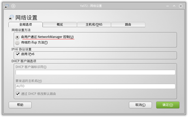

根据你的描述,你的网络连接是由 ifup 方法管理的,如果你希望用 networkmanager 管理,打开 yast → 网络设置 , 按照下图设置即可。
!](http://i1317.photobucket.com/albums/t638/redhatlinux10/yast-networkmanager-ifup-switch_zps9c3e79f3.png)
](Photo Storage)
