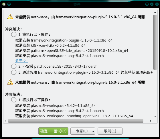

如图所示
先取消安装,然后在 YAST 中搜索 noto-sans 安装下,然后再安装你要安装的软件。
建议先搜索安装文泉驿微米黑后再搜索安装 noto-sans,可以解决很多软件的字体显示问题。
在 yast 里找不到
自己弄好了,找相关的 rpm 安装上就行了
源里是有这个包的,应该是你刷新软件源失败了,可以先 zypper ref,然后 yast 里面就能看到了
能把你用的所有源的地址给我不,我试了好多都不行。。。
Tumbleweed 的话 repo-oss 里就有的,你难道是 Leap?
Leap 也是有的。 software.opensuse.org/package/noto-sans
是 leap,我已经手动安装好了
