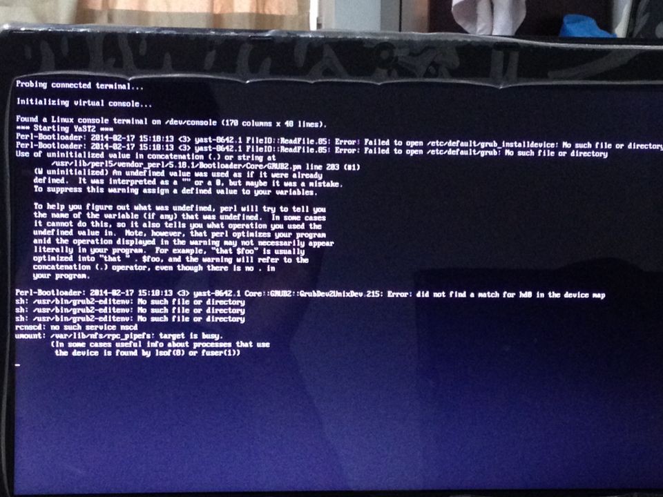

第一次安装 openSUSE,刻录了 DVD 安装盘,安装正常进行,在最后重启引导段卡住,具体报错见下图。无奈强制关机,再开机,能正常自动配置,进入系统也可正常使用。但是一旦重启,就一直卡在欢迎界面,只能强制关机。装了双系统,以前有 Win7。出的错,让我很不解,望版上各位高手帮帮忙,谢谢。
你下载的 DVD 有问题导致 grub2 软件包出错,重装 grub2 并用 *YaST 控制中心 * -> * 引导加载器 * 重设一下引导项即可。
我对 DVD 镜像做过 md5 的校验,和网站上提供的是一致的。有可能是我刻录的时候的出了问题。谢谢你的指点,我再搞一搞。那原则上讲用完好的安装盘重装也能解决问题,只不过是最笨的办法了。

我重装了 grub2,无效。原来笔记本上安装了 win7 和 Ubuntu 双系统,这次想用 SuSE 代替 Ubuntu。刻了 DVD 安装盘,格了 Ubuntu 装 SuSE 结果不能重启。开始以为是损坏了 MBR,于是将 win7 和 SuSE 都重装了一篇,依旧不能重启 SuSE。校验了光盘镜像,无误。怀疑是刻盘的问题,后来用 LiveCD 的 USB 启动盘安装,还是不能重启。无奈,想要不还用 Ubuntu 吧,结果 Ubuntu 也不能重启了。最后我格了整个硬盘,只装 Ubuntu,不能重启。虽怀疑是硬件设置问题,在网上了找到有和我类似的情况,是设置硬盘模式的问题。我从 BIOS 中将硬盘从原来的 ACHI 模式改为 IDE 模式,Ubuntu 就能重启了,也就是说 linux 在 IDE 模式下不能重启。我在 IDE 模式下,依次安装了 win7 和 SuSE,SuSE 也能正常重启了。目前为止使用正常。
