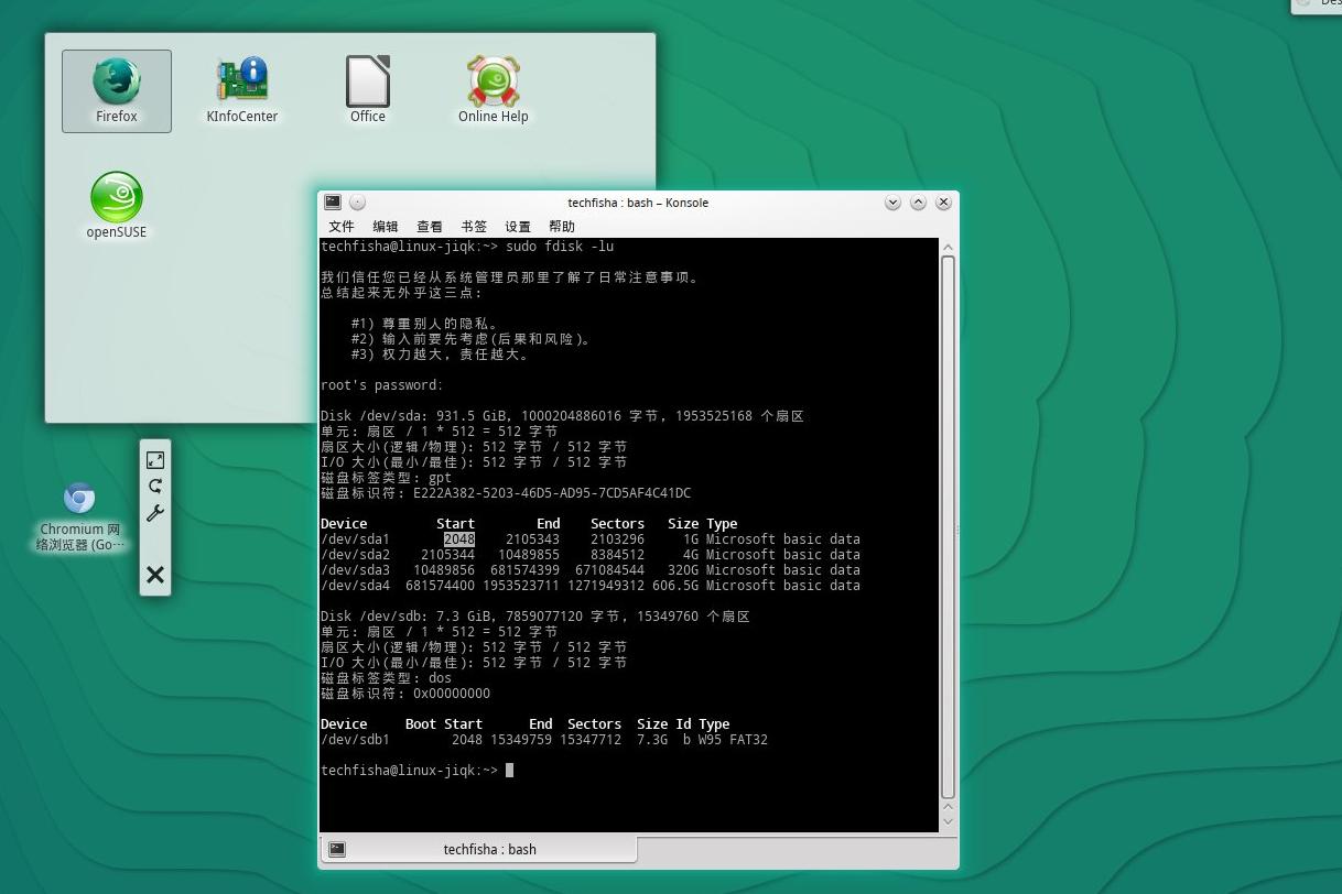

如果你是安装现在的 13.2 x86_64 版本的话,那么直接安装系统,使用自带的分区程序初始化出来的硬盘默认就是对齐的。安装完毕之后也可以从这里查看:
如图描色部分,能被 8 整除就是对齐的。
