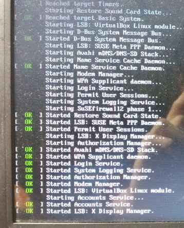

昨晚还好好地,今天早上起来就开不了机了,最关键的是连 recovery mode 都进不了
然后我看了一下,发现启动总是停在一个地方
就是那个 started LSB: X Display Manager.
然后就没有下文了
现在因为连 recovery mode 都进不了,难道要重装?
顺带吐槽:13.1bug 真多,才用了几天就有输入法的 bug,打开文件夹的 bug,创建文件的 bug,后来更新了一下,修复了,不过又出现了一次 kernel panic,外加现在的问题,我还是滚回去用 debian 吧,虽然软件旧了点,但不用担心有 bug

一般的你啥都不干是不会出现什么问题的。还是务必请您好好回忆一下。实在不行重装也不是很麻烦。安装时选择导入分区,创建用户时用一样的用户名,你的个人软件资料全都会为你保留。
我从 12.3 到滚动版到 13.1 RC1 一路过来都是在线升级没有发现什么问题。对于您的吐槽我想说不能因为您一个人在电脑上遇到的问题否认一个发行版。我们测试可以说是所有发行版里最严格的。要说 Debian 和 openSUSE 的 bug 那个更多,我的意见是没有切实的证据不要妄下论断。毕竟我们还不能肯定这是一个 bug 还是你个人操作上的问题。又或者这是一个 bug,仅仅是存在在你的电脑上,仅仅证明在你的电脑上 openSUSE 比 Debian bug 多。不能做一个完美的发行版我们也感到很抱歉。

我这边也遇到过类似问题,多重启几次之后,就卡在 Ssh Server 启动的地方
然后我看 grub 里面有 desktop 版本和 default 版本,按 YaST 的描述,default 是标准内核,desktop 是定制内核
desktop 起不来的时候,换 default 版本就起来了…- -b
然后再换回去,desktop 版本也能起来了… - -b
不知楼主试过否?

1, 一般情况你是不该有 default 内核的。。。其实 32 位还有一个 pae 内核。。。他原来没有没有办法选择。。。
看来您是已经确定您没干过什么是系统自己坏的了。。。。我只能猜测。。。。您是不是安装过私有驱动?您要是真的觉得没什么可以提供那只好重装了。。。(您有救援系统么?可以进去看看日志什么的)
用的发行版多不能说明什么问题。也许正好说明你浪费了太多时间在熟系各个发行版上。FreeBSD 并不难用更不难装(您要是喜欢大可以在实机上用,装个 linux 和 FreeBSD 也很容易)。其实就算是你从所谓的难用的发行版过来刚开始也还只是新手。比如你从 Gentoo 过来,他们不用 systemd,因为他们觉得不 KISS,你转用 openSUSE 依然需要学着用 systemd。。。。迁移是要成本的。。。但中规中举用一般不会有什么问题,即使你用 Gentoo,只要按着新手教程来而不是一上来就想给他用 systemd,只是最后做个桌面也很难出现问题。。。。顺便说一句我们也有新手教程,可能一些老鸟认为没有必要看。。。

要真是熟练用户怎么连个 log 都给不出来?
来这里是解决问题的还是吐口水的?
我想我需要你的 /var/log/Xorg.0.log

这问题我也遇到过,但不是无缘无故的,我的是在安装 Bumblebee 时候先安装的来源显卡驱动,然后禁用掉独显,但有的时候独显又会重新启用,而且第一次安的时候有的包没装上,所以我想卸了来源的装闭源驱动,结果在卸的时候眼睁睁的看着他把好多基本的包都删了,然后我就想在开机的话估计就进不了桌面了,我顺带看了一眼记录,删了一些之类的,果然重启没图形了,然后我进控制台用 yast 安装了一些桌面必须的一些包,不得不说 yast 非常好用,我是联网装的,因为我嫌 DVD 太大,装的时候就是用的 LiveCD。再次重启结果能进图形了但键盘鼠标都不管用了控制台都进不去我又强关机后进安全模式用控制台安了 xf-86-input 之类的就好了。。。还有上楼说到 kernel-default, 我也曾经误安装上了。。。可能有点关系,我进去后卸了。。又重新装的显卡驱动,屏蔽独显。。。说这么多只是想说 Linux 图形神马的都是次要的。。。只要能进命令行什么都能再次找回来,这次我都没进 LiveCD。重装是拯救是系统的一个切实有效的好方法,但我从来不推荐,即使是在 win 下。希望能给你有所帮助,还有就是图形挂了或系统挂了其实不必这么激动。。。。
