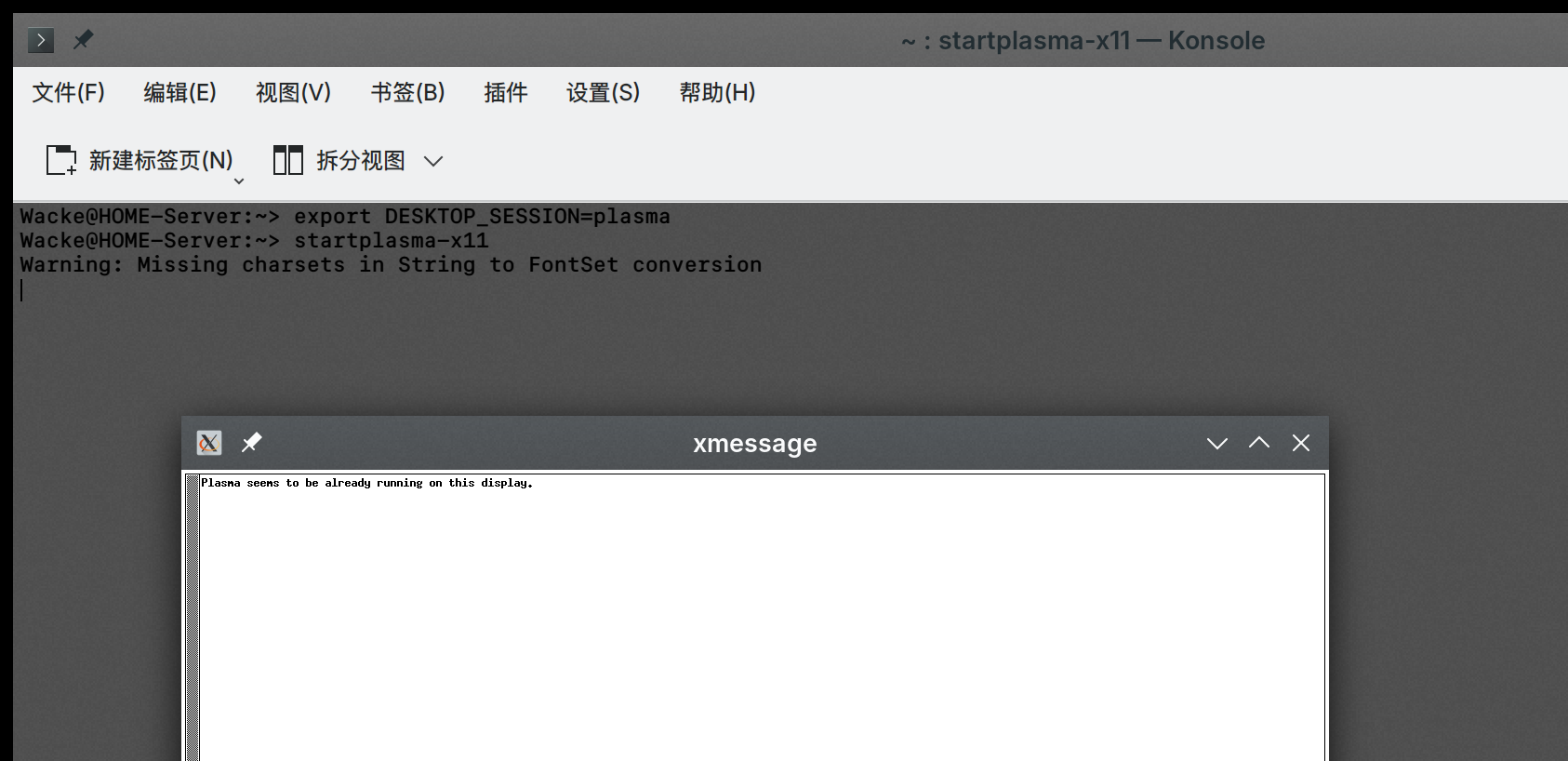

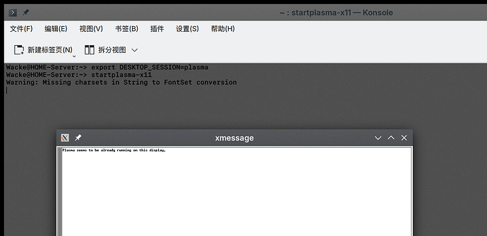

如题,本人使用 Apple Studio Display 作为显示器(分辨率 5120x2880),显卡 nvidia rtx 2060 super,不知道从哪个版本开始,plasma6 的桌面进程就无法正确加载了 (SDDM 显示正常),从 SDDM 输入密码后,桌面黑屏(但是有鼠标指针,移至左上角可触发 “屏幕边缘” 动作,此时搜索应用也可以正常打开,说明 X11 运行正常,驱动正常,分辨率也正常)。
如下图:
