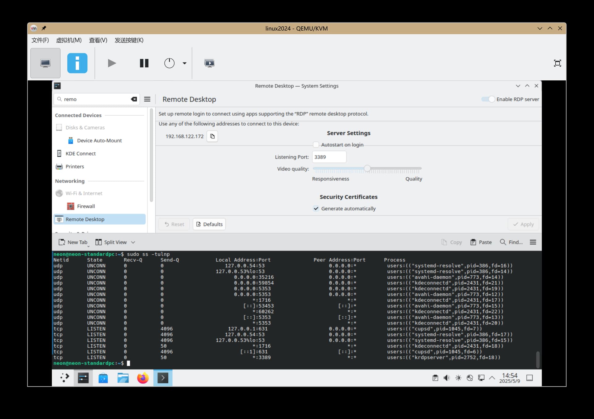

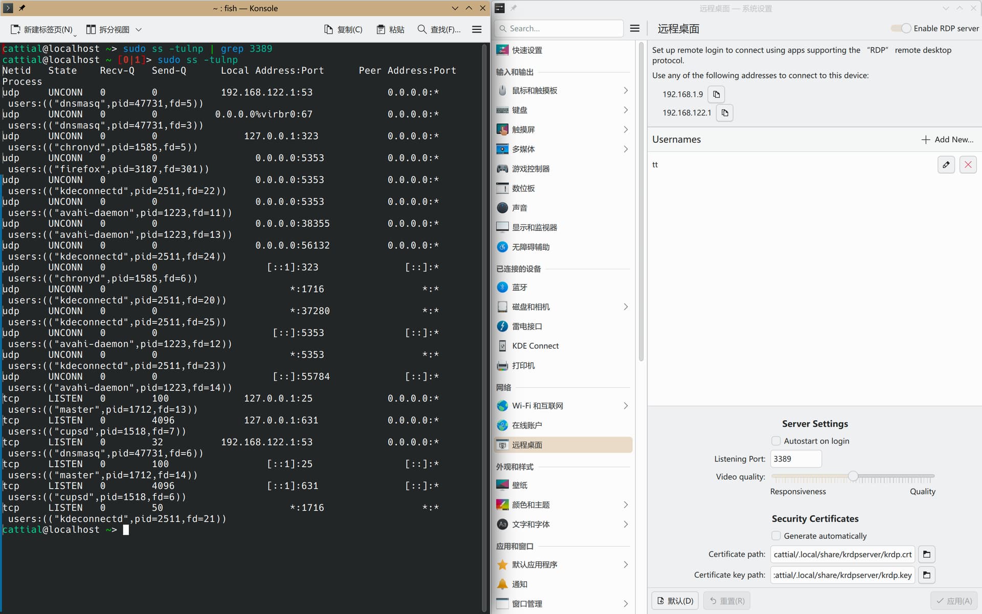

即使在设置中开启,krdp 服务也并没有监听端口
奇怪的是其他发行版上面这个功能是可用的,比如说 KDE neon
这是哪里的 bug 呢?抓个虫
