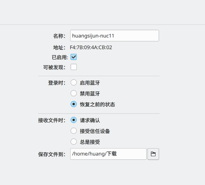

1.GUI 下开启蓝牙后,设置自动开启蓝牙失效。

每次开机、登录,蓝牙都是默认关闭。
改成 “启用蓝牙” 或者 “恢复之前低状态” 都没有。

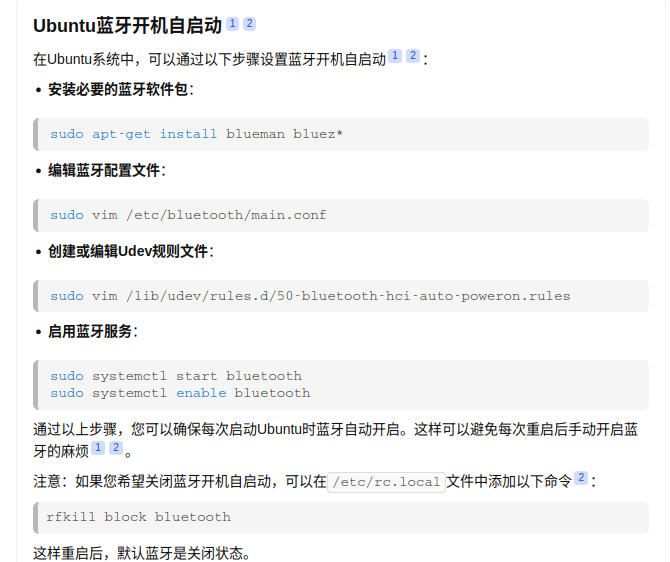

请自行参考这个,我电脑没有蓝牙。你试试吧

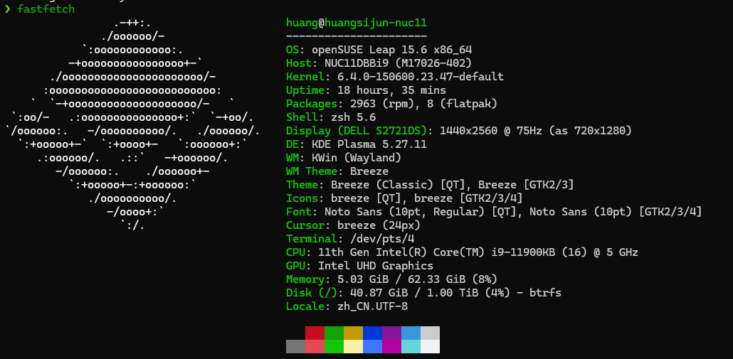

不是他没有提供信息…而是信息都在图里和那个 Hard Ware Probe 的网页里…我把标题改了一下

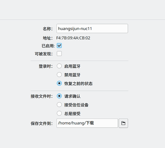

关于 Leap 15.6 KDE 开机自动启动蓝牙问题
  1. GUI 的设置变更的是 ** 解锁 ** 前后。重启系统的蓝牙电源行为不受该设置影响。
  2. systemd 的bluetooth.service服务默认就是 enabled 设置。
  3. bluetoothctl power on无需管理员权限,即可开启蓝牙电源状态,但受限于rfkill
  4. rfkill命令在/sbin目录下,必须使用 sudo 执行。tab 不能补全(我被坑了。
  5. bluetoothctl power on重启系统后会自动关闭,开机自动启动需要软件包bluez-auto-enable-devices
