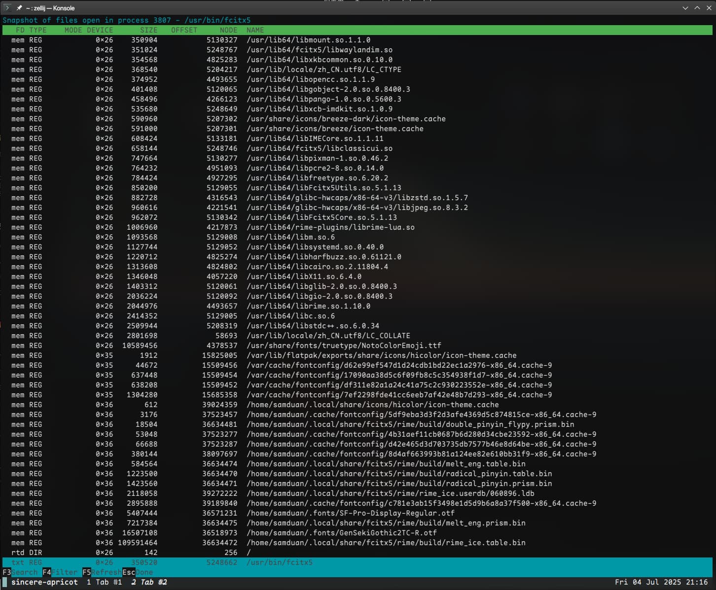

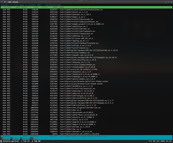

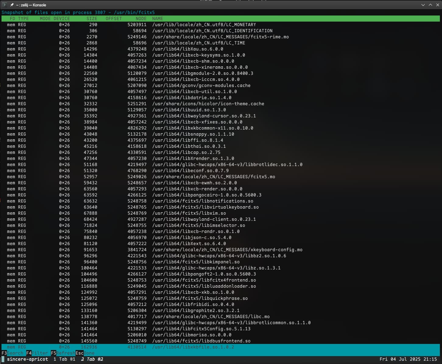

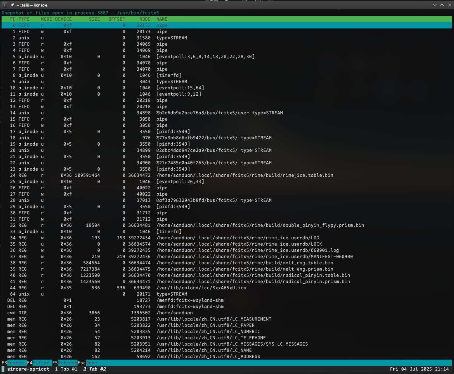

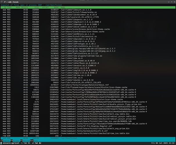

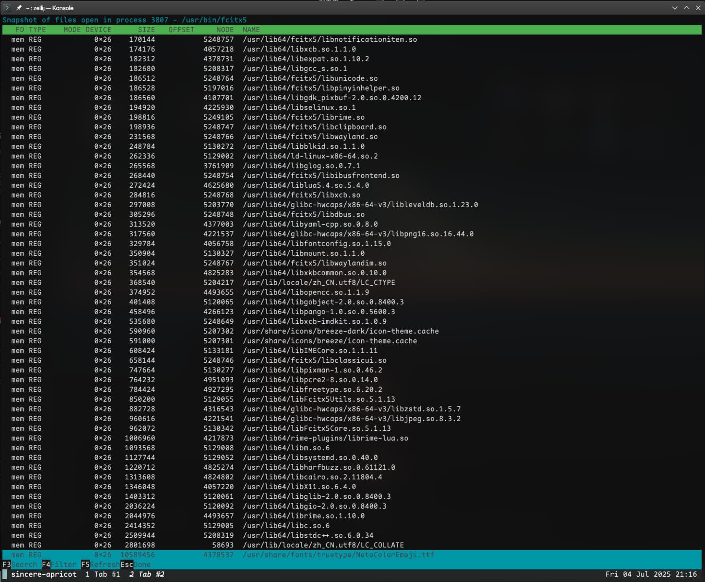

可以检查 fcitx5 的日志看看,大概在 journalctl 里。也可以在出问题的时候看看 fcitx5 进程的文件描述符使用情况(用 lsfd 或者 lsof 命令可以查看,htop 里对着进程按 l 也可)。
samduan
(Sam Duan)
13

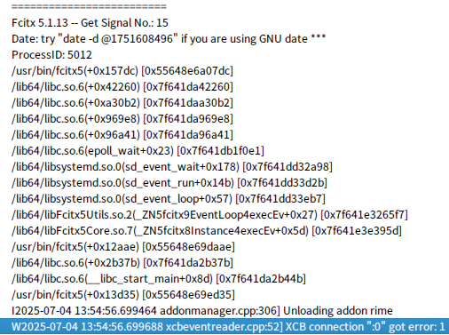

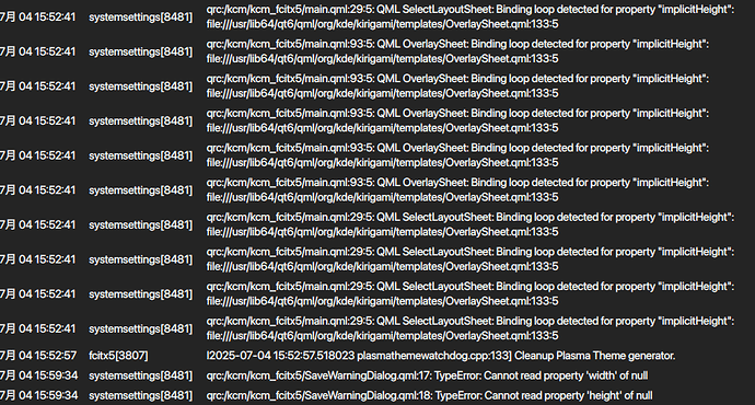

看了下 systemd log 里,fcitx5 最明显的问题是这个(在我的两台设备里都有):
文件描述符也看不出什么东西,这方面的 debug 还需要一定指导。
另外不知道为什么系统总会自己把 QT_IM_MODULE 和 GTK_IM_MODULE 设置上,发现是很久以前在/usr/lib/environment.d 里设置的,已经删除了。

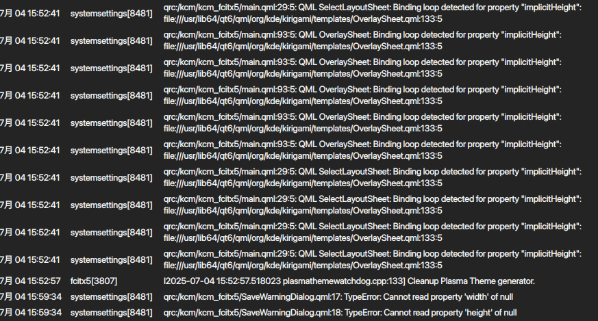

EDIT:在实际出现问题的时候又抓了下 log,提示这个:
但这个是系统设置页的报错,与实际问题无关。说明这个问题【似乎】不是在 fcitx 的 log 里能体现的。
QQ Flatpak, X11 only, GTK_IM_MODULE=fcitx.
那个 crash log 只是在说 fcitx5 因为收到 SIGTERM 信号退出了而已。不是啥问题。
那你看一下出问题时的 fcitx5 的文件描述符使用情况吧。
