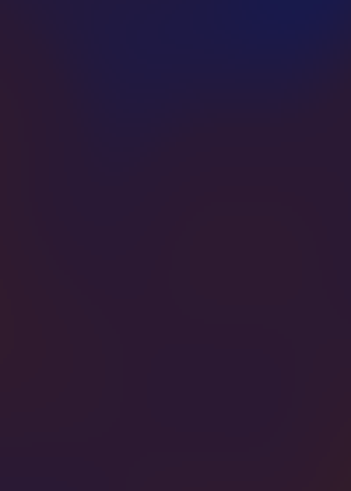

问题描述
在 qq 内置的 “版本更新” 之后,重新启动 qq,会发现登录界面只有一个背景,如图所示:
屏幕截图_20250711_185827

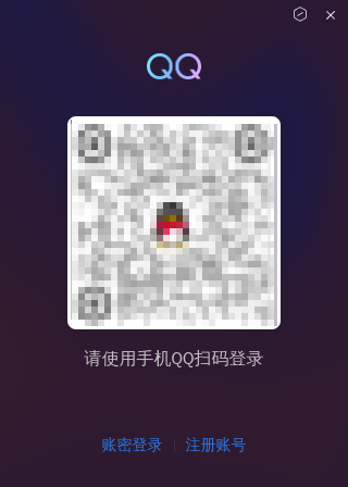

解决方案
连带数据一起把 qq 删掉。
qq 的所有数据在这一步都会被删除掉
$ flatpak uninstall --delete-data com.qq.QQ
        ID             分支        操作
 1. [-] com.qq.QQ      stable      r
卸载完成。
删除 com.qq.QQ 的数据吗? [y/n]: y
然后下载回来。
$ flatpak install com.qq.QQ
寻找匹配项…
com.qq.QQ 权限:
    ipc                    network                       fallback-x11        pulseaudio       wayland       x11       devices       file access [1]
    dbus access [2]        system dbus access [3]
    [1] xdg-download
    [2] org.freedesktop.Notifications, org.freedesktop.ScreenSaver, org.kde.StatusNotifierWatcher
    [3] org.freedesktop.login1
        ID                分支          操作        远程           下载
 1. [✓] com.qq.QQ         stable        i           flathub        156.7 MB / 158.1 MB
安装完成。
再打开就正常了。

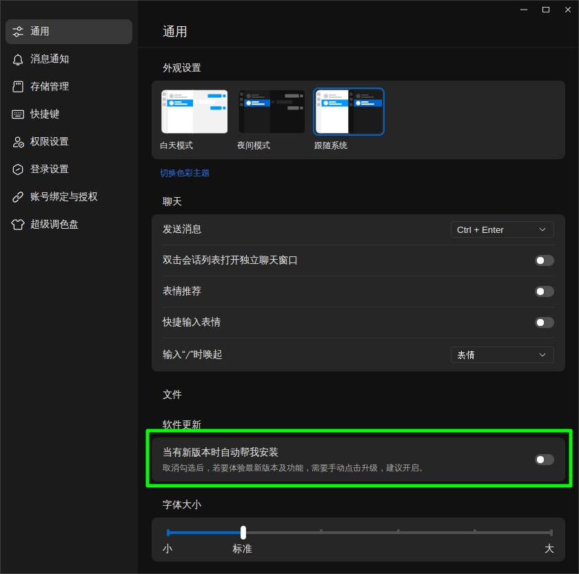

  • 登录之后在设置里面关掉 “当有新版本时自动帮我安装” 这个选项,以免再次自动更新。
  • 目前只有 flathub 的 qq 有问题,用 zypper 强行安装了官网的3.2.18_250710的 qq 之后发现并没有这个问题。
我这边是先把这个开关关掉再关闭 QQ,重新启动 QQ 依然是这个只有背景的框。应该得想个办法彻底禁用这个机制,或者直接装上一个版本?
