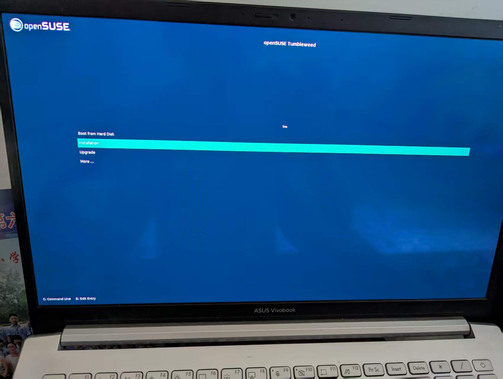

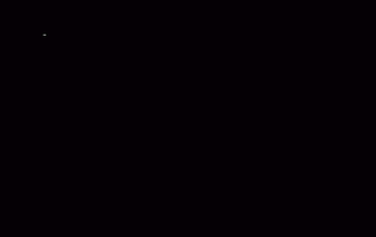

问题如上,下载了 openSUSE Tumbleweed 最新的 offline 和 online 的镜像都试过了(官网的两份镜像和 tuna 的离线镜像),都是同样的问题。
电脑配置如下:
华硕无畏 pro15
cpu:amd 5800h
gpu:3050laptop
mem:16G
disk:477G
烧录镜像工具为 rufus,balena etcher,ventoy,都试了一遍。
进入引导和正常虚拟机安装就已经不一样了,同样的镜像文件,虚拟机安装没问题
在选择 installion 之后正常读盘跑条,之后跑完启动就变成这样了:
这边试过了引导添加 nomodeset,但是无效
请求帮助!!!

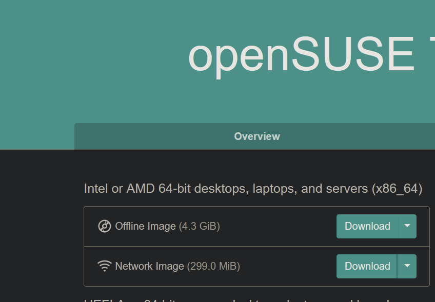

这边用的是 openSUSE Tumbleweed :Intel or AMD 64-bit desktops, laptops, and servers (x86_64) 下的两个镜像:
在之前安装时没问题的,只有在这次无法安装

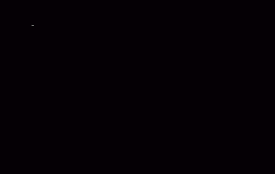

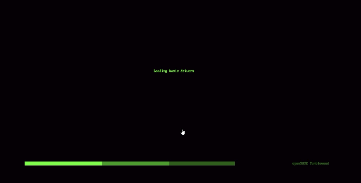

读盘指的是这个:
跑完这个之后又出现了

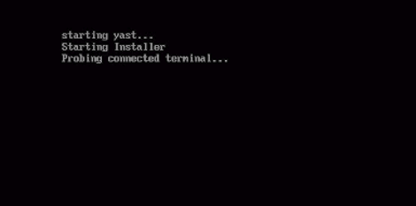

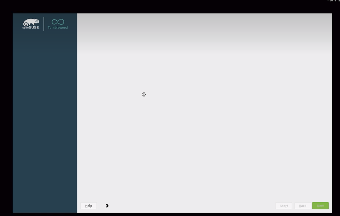

这些,然后就卡在
上了,** 没有出现 **
这个
