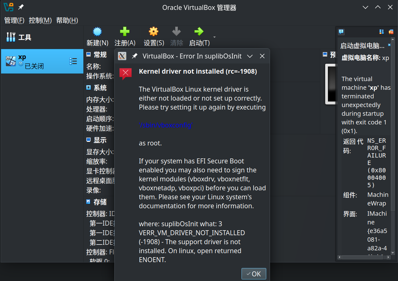

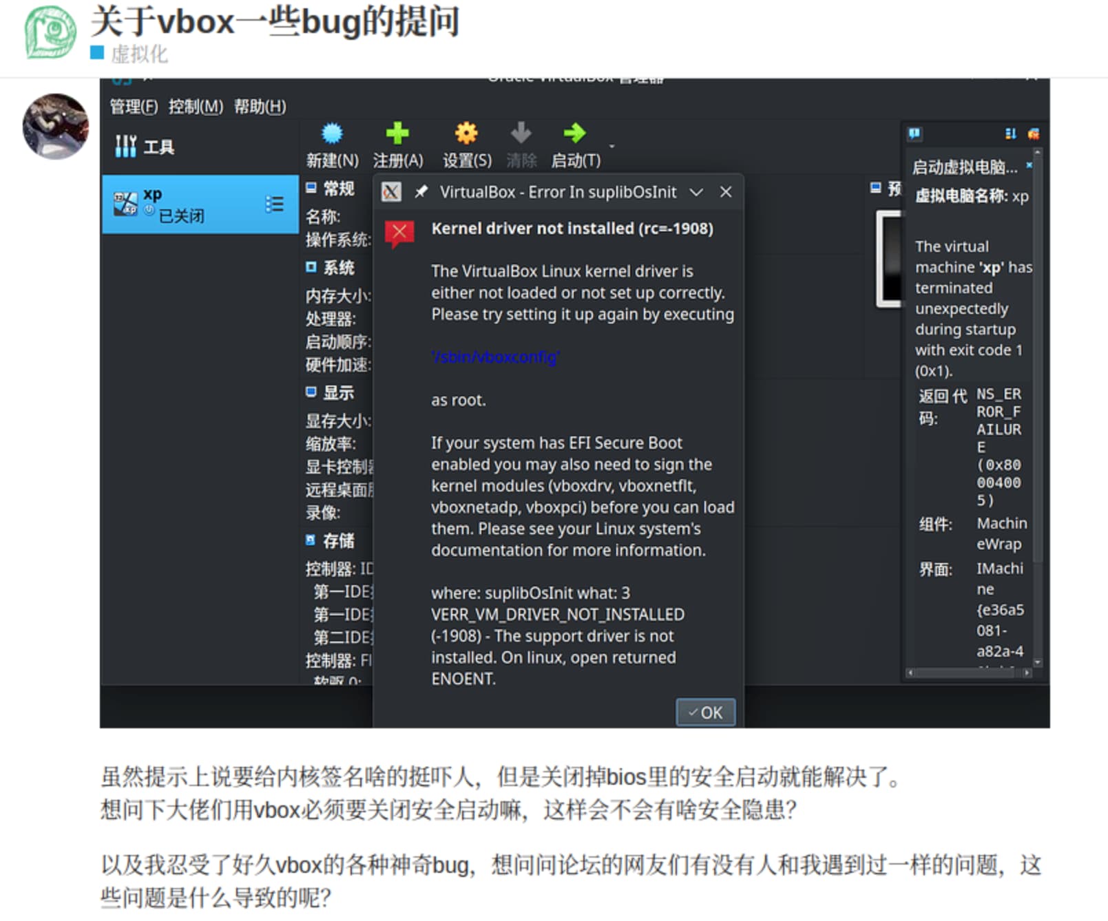

在新买的电脑上使用vbox时会发现不管是新安装虚拟系统还是导入原来的虚拟系统要么无法安装要么无法启动,然后弹出下面的报错。
虽然提示上说要给内核签名啥的挺吓人,但是关闭掉bios里的安全启动就能解决了。
想问下大佬们用vbox必须要关闭安全启动嘛,这样会不会有啥安全隐患?
以及我忍受了好久vbox的各种神奇bug,想问问论坛的网友们有没有人和我遇到过一样的问题,这些问题是什么导致的呢?

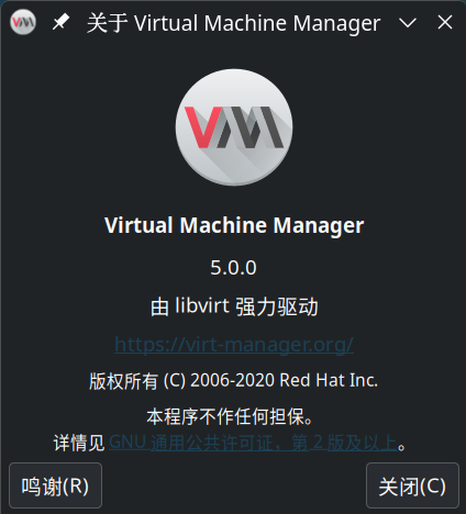

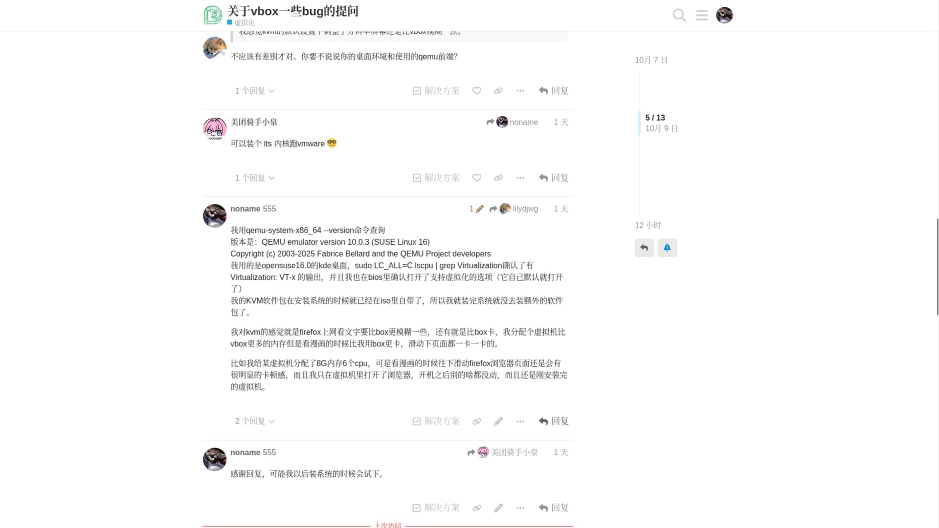

我感觉kvm的默认设置下调整了分辨率屏幕还是比vbox模糊一点。
我倒是实体机用opensuse的时候总是睡眠就死机。
不应该有差别才对。你要不说说你的桌面环境和使用的qemu前端?
可以装个 lts 内核跑vmware :nerd_face:
我用qemu-system-x86_64 --version命令查询
版本是:QEMU emulator version 10.0.3 (SUSE Linux 16)
Copyright (c) 2003-2025 Fabrice Bellard and the QEMU Project developers
我用的是opensuse16.0的kde桌面,sudo LC_ALL=C lscpu | grep Virtualization确认了有Virtualization: VT-x 的输出,并且我也在bios里确认打开了支持虚拟化的选项(它自己默认就打开了)
我的KVM软件包在安装系统的时候就已经在iso里自带了,所以我就装完系统就没去装额外的软件包了。
我对kvm的感觉就是firefox上网看文字要比box更模糊一些,还有就是比box卡,我分配个虚拟机比vbox更多的内存但是看漫画的时候比我用box更卡,滑动下页面都一卡一卡的。
比如我给某虚拟机分配了8G内存6个cpu,可是看漫画的时候往下滑动firefox浏览器页面还是会有很明显的卡顿感,而且我只在虚拟机里打开了浏览器,开机之后别的啥都没动,而且还是刚安装完的虚拟机。
感谢回复,可能我以后装系统的时候会试下。
KDE Wayland 么?显示器缩放率多少?使用的 qemu 前端(就是你看虚拟机画面的程序)是哪个?

可以试试将软件源更新至最新状态,从 openSUSE 官方仓库安装最新版本的 VirtualBox。如果还有此,问题,可根据报错弹窗提示文本关闭安全启动,手动执行报错信息指定的脚本。
另见:https://zh.opensuse.org/Virtualbox
印象中,这个问题会在未安装最新版本的 virtualbox 时出现。
可以使用 zypper inr 检查是否缺少了某些依赖。

你需要把虚拟显卡类型设置为 Virtio
还有人用 qemu 却不用 virtio 的吗(
原来如此。。。
感谢回复,我的虚拟显卡默认设置已经是virtio了,我没有更改过它。

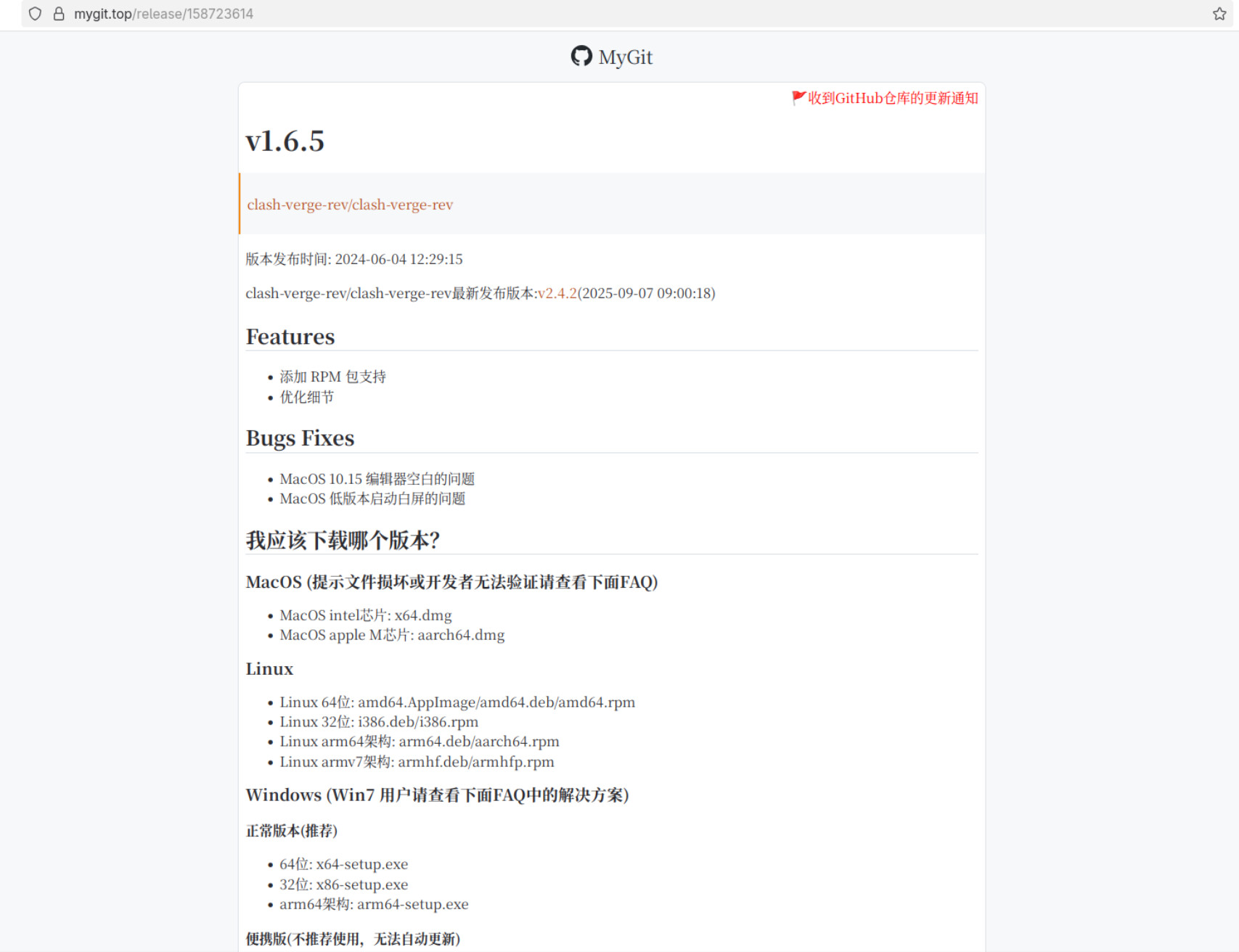

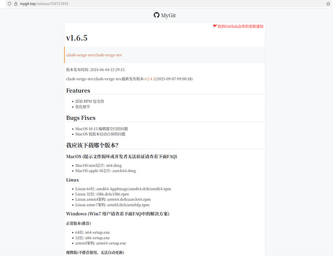

我的虚拟机除了在线看漫画的时候上下滑动会卡以外还有在打开我在这个网站上下载的clashverge appimage的时候cpu使用率会u飙升(在kvm的图形界面的查看选项里能看到),在仅仅打开firefox的情况下cpu使用率是3%左右,而在此基础上打开这个软件就会到达80%以上,风扇狂响,这个软件算不算病毒阿。。。
请检查你的图形驱动。火狐about:support里看看「图像」部分。
