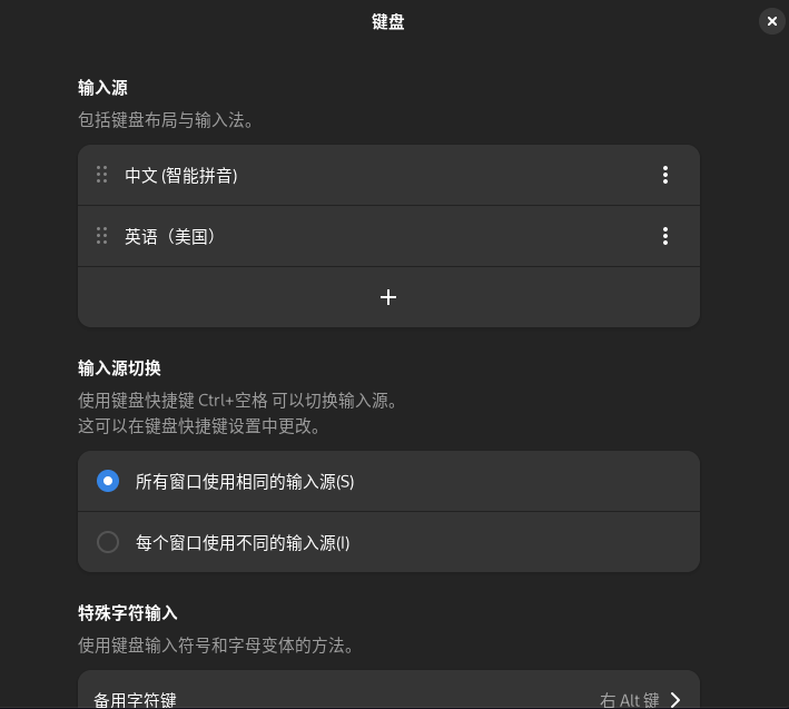

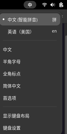

我使用的输入法如图,我不清楚叫什么:

3.编辑上一个帖子时某次问题出现在我打了好几分钟字,结果需要切换中英文,按了Ctrl+空格切换之后就出问题了。

其实这种键盘输入错位情况除了我这台ASUS的老笔记本我只在使用fcitx输入法的外语输入时见过,我之前添加了日语希腊语之类的发现按a键输入的是按b才应该输入的,不知道重装个更新系统能不能同时解决这俩问题,想问下opensuse16.0还支持七八年前的低配笔记本吗?)
