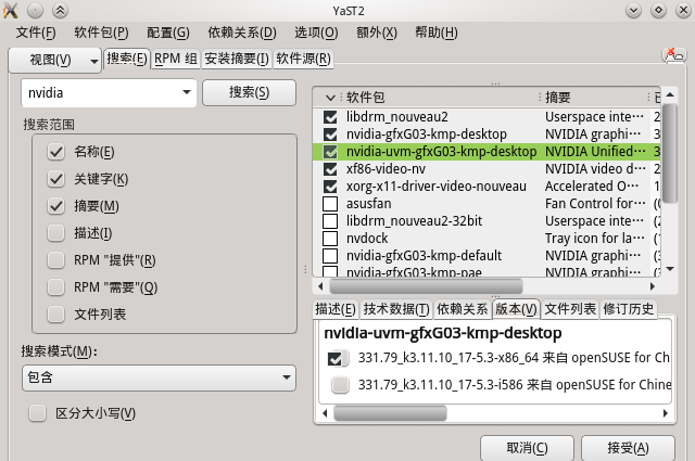

考虑到之前添加 openSUSE-zh 源后安装过 nvidia-gfxG03-kmp-desktop 与 nvidia-uvm-gfxG03-kmp-desktop
YaST2 中查看@system 中 331.79_k3.11.10_11-5.3 与 openSUSE-zh 源 331.79_k3.11.10_17-5.3 版本共存,删除 3.11.10_11,只保留 3.11.10_17 版本后问题仍然存在。看来问题似乎并不在此。
