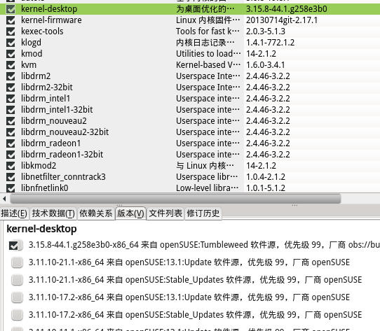

刚才更新,发现有内核更新,但是在安装时提示“installing package kernel-desktop-3.11.10-21.1.x86_64 needs 4MB on the /boot filesystem”

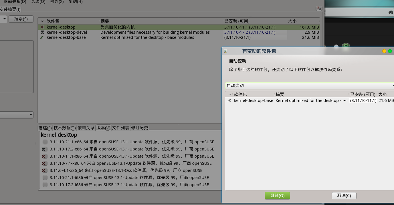

于是开始清理旧内核。在 yast 中操作如下图:
选择删除多余内核后,会自动安装一个什么 base。

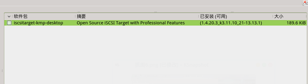

看到坛子里有人说要删除一个叫 iscsitarget-kmp-desktop 的,但是我并没有那个包
请问,该怎么办?

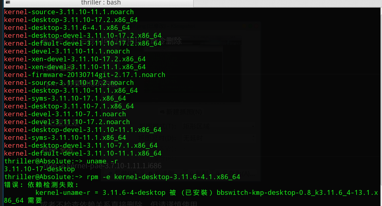

终端 su 运行 rpm -qa | grep kernel 找到所有内核
然后运行 rpm -e 想删的内核名 删除多余的内核
请看最后一图
首先你应该确认你正在使用的是哪个内核:uname -r
然后卸载没用的内核,待 boot 空间充足了再更新内核 -》重启 -》删除旧内核
PS:你的内核真够多的 :sob:
我也非常差异。。。为何这么多内核。。。。
请看最后一图,其中已经用了楼上提到的各种命令,但是依然搞不定啊。。。
直接装版本最新的就好了,我连 kernel-source 也没有。你应该是有软件需要 kernel-devel 之类的包,不然怎么会连 source 都装上去。
我也想直接安装来着,但在安装时提示“installing package kernel-desktop-3.11.10-21.1.x86_64 needs 4MB on the /boot filesystem”,从而无法安装。
我想清除旧内核,却要自动变更安装一个旧版本的“kernel-desktop-base”。。。。。。
从终端用命令删除,又提示旧内核被“某某某”程序所需要而无法清除,我现在蛋碎一地啊。。。。。。

你对应不要的 desktop 版本的 devel 包、source 包也清理掉。还有可能因为依赖内核存在的问题就是虚拟机。像 virtualbox-host-kmp-desktop 也是多版本依赖内核的。
其实你只要在 YaST 里搜一下关键字 desktop,然后很容易就发现几个和内核有关的多版本软件(比如 kernel-desktop-devel 啊,virtualbox-host-kmp-desktop 啊什么的,没有几个软件)。然后在多版本里把不用内核的那个版本给「一起」勾掉就好了。你卸载不掉是因为你还装着依赖旧内核的软件。只要把依赖旧内核的软件找出来一并勾掉就可以完全卸载了。没办法有些软件是依赖特定版本内核的。系统不知道你要不要用这些软件。所以你自己要知道这些软件,你不卸载系统当然是默认以为你要用的咯。你说的那个 base,估计是给用新内核但又想用依赖旧版内核软件的人用的,他比完整的内核小。
该干掉的都干掉了,只留了一个 desktop
之前在卸载的时候,看依赖这些内核的软件大都是 nvidia,dkms,bbswitch 这些独显相关的,昨晚卸载时不管三七二十一的全忽略了,等今晚再用那个电脑时,不知还能进去系统不…
另外就是那个 base,卸载旧内核时真是很蛋疼啊。。。我卸几个内核,它默认装几个 base,这让我不知所措啊。。。。。。
