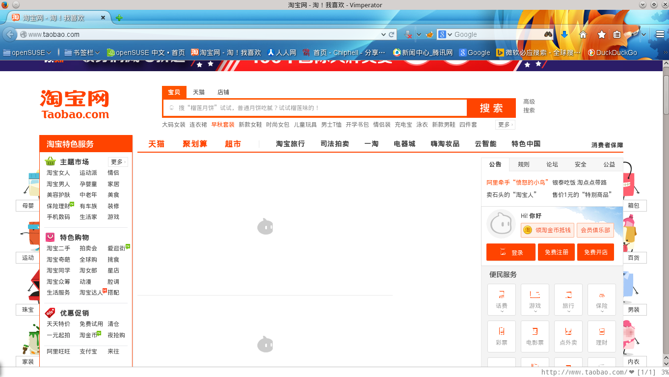

那,价格看不到,还需要点进去才知道 具体价格,有点小不爽
KDE 自带的 konqueror 浏览器可没有这个问题,但是我用惯了火狐了,不想换啊
我的火狐很正常啊,记不记得之前做了什么变成这样的?
好像没做啥呀,电脑两个月没开机了,做了什么都忘光了
我把 /home/.mozilla/firefox 删掉是不是就没有问题了?
我的没问题,,,你是不是把 javascript 给禁用了??
我也发现我的 firefox 自己给自己禁用了 Javascript。一上 P 站就告诉我没有开 javascript,解决方法很简单。在地址栏输入 about:config 然后在那个页面里点 OK,在 search 栏里输入 javascript,你会看到 javascript.enabled 被设置成 false 了。选中它右键 -> Toggle 成 true 以后就能解决。
部分插件會影響頁面顯示,請禁用所有插件再測試
今天发现我上淘宝也变成这样了。。。
应该是字体设置的问题。在设置里把默认字体改成文泉驿的就好了。我之前重置过一次 firefox(因为突然变得很卡找不到原因),发现字体变成了 san 什么的,之前我也是设置的文泉驿。改了字体以后就可以显示了。。。
好吧。。。不好意思我看错了。。。还是不行。。。貌似这个不是个别现象,看到有很多人说是字体设置的问题。。。
我的字体也还是文泉驿。。。。
这怎么可能是系统的问题,很明显是淘宝的前端干坏事了。

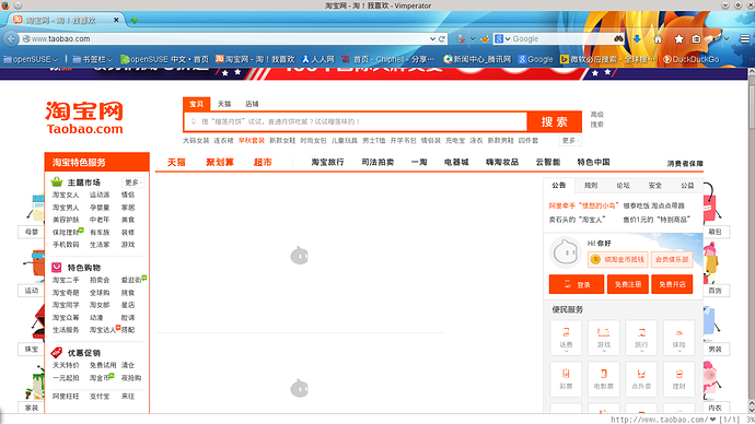

!](http://tapatalk.imageshack.com/v2/14/09/06/5acedee33753840012610bc9802cae1d.jpg)
注意看图片里我关掉的那个 letter-spacing: -0.31em 属性。把它弄没就好了,可以用 userscript 插件写个脚本。

[quote=“marguerite”] 这怎么可能是系统的问题,很明显是淘宝的前端干坏事了。
注意看图片里我关掉的那个 letter-spacing: -0.31em 属性。把它弄没就好了,可以用 userscript 插件写个脚本。 Sent from my iPhone 5s using Tapatalk[/quote]
看不明白
用欧朋吧,哈哈,红圈圈还是不错的,我两个都用,火狐在淘宝上显示确实不如欧朋出色
火狐在淘宝上显示还不如 konqueror 出色
