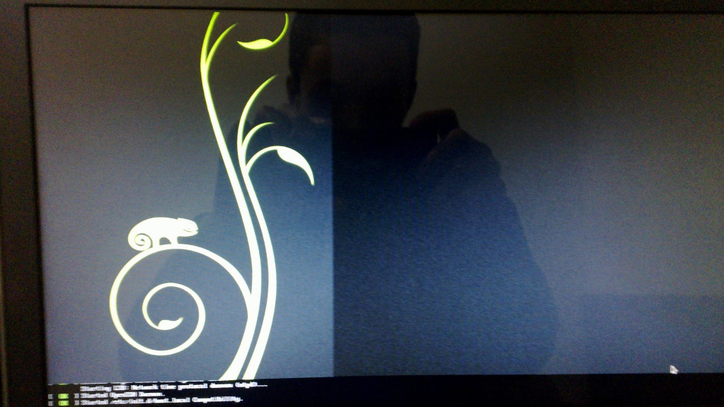

i+n,今天折腾了下 N 卡驱动,未果。 卸载之后启动界面就变成这样了。
怎么复原?
2013.11.23 更新: 已经解决.
解决办法:
将 /etc/sysconfig/kernel 中的:
NO_KMS_IN_INITRD=“yes”
改成:
NO_KMS_IN_INITRD=“no”
然后
mkinitrd
重启就好了.
使用开源驱动需要设置为 no. 使用 nvidia 或 amd 驱动时设置为 yes.
感谢 Fisiu 大神!

折腾步骤?
曾经又一次升级,之后界面直接转了 180 度,不会弄,就重装了
抱歉, 现在补上步骤:(今儿上午重现的)
用http://en.opensuse.org/SDB:NVIDIA_drivers第一个oneclick安装nvidia驱动,运行 nvidia-settings 提示:
You do not appear to be using the NVIDIA X driver. Please edit your X configuration file (just run nvidia-xconfig as root), and restart the X server.
以root执行nvidia-xconfig, 重启后无法进入X。
Xorg.0.log:

尝试2: 把xorg.conf摘分到xorg.conf.d/{50-screen.conf,50-monitor.conf,50-device.conf}, 结果同1.
尝试3: 自动安装的是nvidia-gfxG03-kmp-default, 而默认启动 3.7.10-1.1-desktop, 尝试从3.7.10-1.1-default启动,结果同1.
uname -r
3.7.10-1.1-default
这个时候,启动屏幕已经是错位的了。
卸载: 重启进入模式3:
zypper rm -u x11-video-nvidiaG03
再重启就留下这后遗症了。
参考链接:
zh.opensuse.org/SDB:NVIDIA_%E9%A9%B1%E5%8A%A8#openSUSE_12.1_.E5.8F.8A.E5.90.8E.E7.BB.AD.E7.89.88.E6.9C.AC
zh.opensuse.org/SDB:NVIDIA_%E6%89%8B%E5%8A%A8%E5%AE%89%E8%A3%85
forums.opensuse.org/english/get-technical-help-here/64-bit/469657-opensuse-12-1-amd64-fatal-server-error-no-screens-found-after-running-nvidia-xconfig-3.html
硬盘上有很多 repo 代码,费了好大劲 clone 下来的,不敢重装啊。
如果你第一次就是加源弄的,那安装好包重启就行了(不用运行 nvidia-xconfig,自动的)。
如果你之前手动安装过,需要 sh NVIDIA-*.sh --uninstall 卸载之前的驱动(注意第一个提示问你是否 nvidia-xconfig --restore 什么的一定要选是,这样才能清空手动装的全部东西),加源才比较妥当(我昨儿为了玩 minecraft 刚实验,不然会启动会停在 graphic service 那里,log 提示说的是内核里的驱动版本和用户空间的不一致。
这只是单显卡的情况,要是你是双显卡搞 bumblebee 弄的,那要再看。
i+N 卡,是不需要装 N 卡驱动的,装了只会出错。
想用上 N 卡,要不在 BIOS 里禁用 i 卡,要不用 bumblebee
两个卡都打开的情况下,是不可能都用起来的。
第一次是加源装的,装回去也不行。第一次装完之后,登陆器的列表框就变成原始灰色那种了,卸载了才变成原来的,就启动界面没变回来。
不运行nvidia-xconfig,显卡不能配置呀(执行nvidia-settings时,提示要运行的)。
搞bumblebee之前就这样了。以为装了bumblebee会自动变好,加源装了bumblebee,结果没有,于是都卸载了。
这个错位的界面是在启动后期在变成这样的,启动一开始是正常的。

现在真心不想用 N 卡了,太伤心了。
现在只希望能变回原来那样就行了。
昨晚在线升级成 13.1, 但这个困扰了大半年的问题依旧存在. 555…
终于搞定啦!!!
NO_KMS_IN_INITRD="yes"
改成:
NO_KMS_IN_INITRD="no"
然后
mkinitrd
重启就好了.
感谢 Fisiu 大神!
