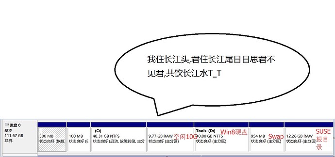

由于当初是 Win8 的 C 盘和 D 盘各给了 5G 空间, 所以导致这个空闲的 10G 是夹在 C 盘和 D 盘中间的…
怎么办? 怎么办??
没办法了… 于是我用了一个最笨的办法…
先用 gparted 把这 10G 划给 D 盘… 再分出来划给 Swap… 再划出来分给 SUSE 根目录…
我估计我的 SSD 会说话的话就该骂娘了…

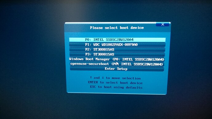

如果开机我按 F12 进入 UEFI 启动项的话如下图
这里也完全没问题, 可以正确引导

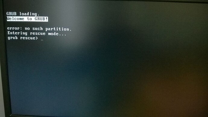

但是, 问题出在了, 如果在这个 UEFI 界面, 我如果按 ESC 退出的话, 进入的却是
这个应该怎么解决呢?
