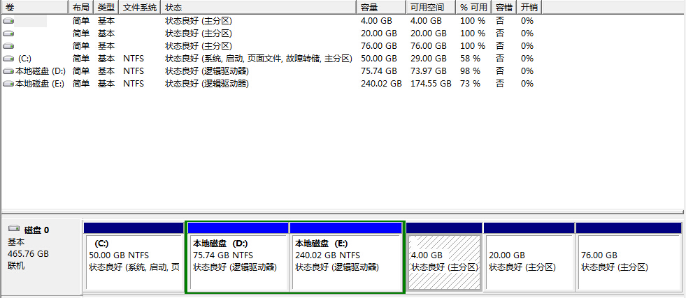

用 U 盘装了个 64 位的 win7 msdn 版的,驱动没装
然后又装了个 opensuse13.1
现在有几个问题:
在装 suse 时 在安装界面是不能对硬盘分区滴,我必须在 win7 下把硬盘分好,而且必须是有格式的,删除卷后的可分配空间识别不了,可是我看一些教程上说,不能直接格式化成 ntfs 格式啊,为什么我必须格式化后才能识别?
进了 suse 后,什么都不动,无线连上,但是一旦有什么要联网的操作,比如打开浏览器,马上网络就断了,而且找不到我要连得网络了,这又是什么毛病?
3 进 win7,发现我有 4 个主分区和一个扩展分区,不是说一共只能有 4 个吗,这样也能不出问题?suse 的 3 个分区全部是主分区。。。可是安装前都是在扩展分区里面。。安装的时候也没提示
- 一个大问题,这个时候 win7 下安装不了驱动,明明下的驱动是对的,可是提示我版本不对,我 64 位的 win7,下的 64 位驱动,偏偏说我下的是 32 位驱动,然后用带网卡驱动的驱动精灵、驱动人生也装不上。。。。难道要重装 win7,装好驱动再装 suse 吗
求大神赐教

关于第 3 个问题,原来是一个 win7 的系统盘主分区,一个扩展分区,里面 5 个逻辑分区
装双系统,suse 是装在最后 3 个逻辑分区上(/ swap home),但我在 win7 下看到的是这 3 个逻辑分区也变成主分区了,然后还有一个原来的扩展分区,这样一来就是 4 个主分区加一个扩展分区了。
但我用 winpe 进 DG 看到的 suse 的 3 个分区还在扩展里面
您的意思是指 可以有 4 个主分区再加上扩展分区吗?
关于第一个问题,一开始在 win7 下直接对最后一个大的逻辑分区删除卷,得到空闲区,这样的话,安装 suse 时系统推荐的分区倒是能识别,直接给一个分区方案,但是我自己进专家模式,这个时候是看不见这个空闲卷的,但如果自己提前在 win7 下分好(把这个大的空闲区分成 3 个)并且格式化成 ntfs,这个时候是能在专家模式下识别并安装的。
这个是常态吗?因为我看网络上一些教程说不能格式化成 ntfs,必须是空闲区。这些教程的意思是不是如果是有格式的分区,系统在推荐的分区模式下就不能识别 ntfs 了?
关于第 2 个问题,安装好,首次进入简单配置后(没有动网络的设置),我在家有路由无线网络,系统能够连上网络,然后我打开浏览器,网络就断了,并且搜索不到我的路由器了。重启后依然是这样。这是不是需要进行一些配置?或者与我的无线网卡有关?

貌似我之前理解错了… 能不能给下分区状况的截图什么的?这个现象听起来有点奇怪… 主分区应该不会超过 4 个,有扩展分区的情况下就是 3 个主分区和若干扩展分区,所有这些扩展分区会(在一起)占用第四个主分区的分区表位置
话说有点怀疑只是展示方法不同造成的误解

关于 3 的分区 依然是这样 昨晚装好 13.2 后 还是这个样子 反正也能使 估摸着是显示的问题?
