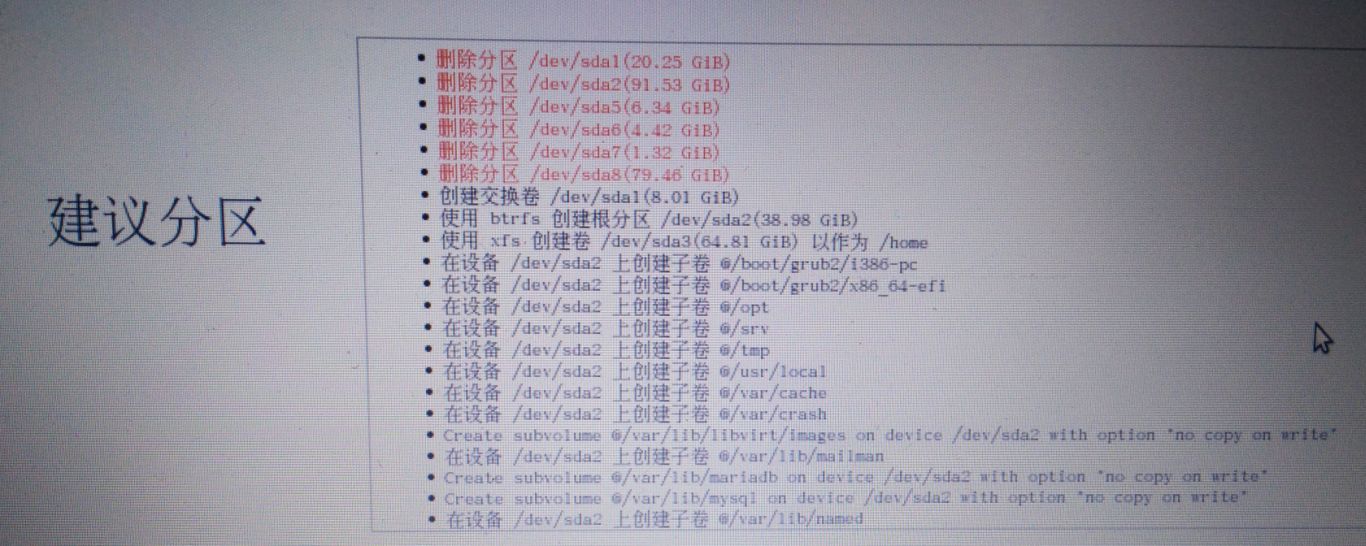

分区情况:

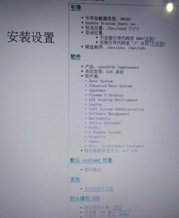

设置:

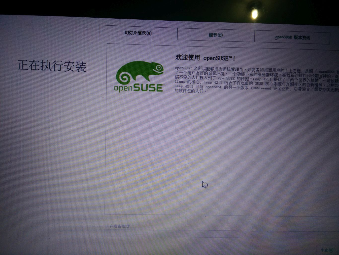

一直卡在这个画面,鼠标可移动,但点击没有效果,等了相当长的时间:

分区情况:
设置:
按 Esc 看看卡在哪儿了…英语社区也有两个人遇到了同样的问题

先安装了 LEAP,然后再升级,已经解决了这个问题。
