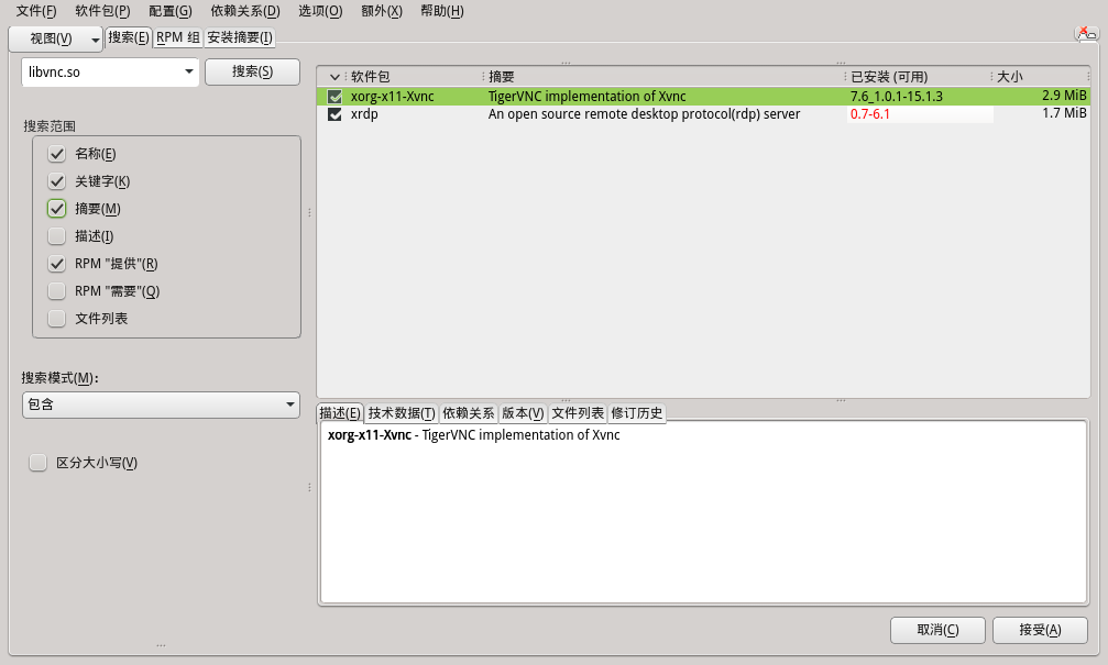

缺什么库用 YaST 也很方便。打开 YaST 里的软件管理,在搜索里面只勾选 「RPM 提供」,然后搜 libvnc.so(注意单词后不要加空格,不然会搜不出)。很容易找到提供 libvnc.so 的包是 xorg-x11-Xvnc。
红色说明你的 xrdp 不是在源里安装的。你是下载 rpm 包安装的吧。
我找了一下 xrdp 在 OBS 里只有几个 home 源有。
software.opensuse.org/package/xrdp
不知道你是哪里安装来的。官方源没有这个包。
