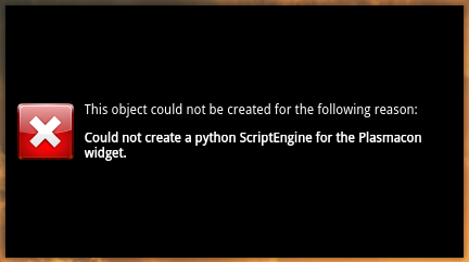

如题,升级到 KDE4.10.2 后有些部件不能用了,出现了如题的信息,怎么破?

问题重现了,刚刚提醒我升级,升级到 4.10.2 后,同样的问题有出现了,求助。
上图:
安装 python-qt4 python-kde4 和 python-kdebase4,重启,重装那个 widget。
不行再装上 python-qt4-devel。
虽然用了女王的方法,还是没好(甚至重装了 python-kde),但是,算了,反正不是什么重要的部件,而且有代替品~哈哈
我解决了,安装 python-kde4-common python-kde4-plasma python3-kde4-plasma python-devel 后搞定
