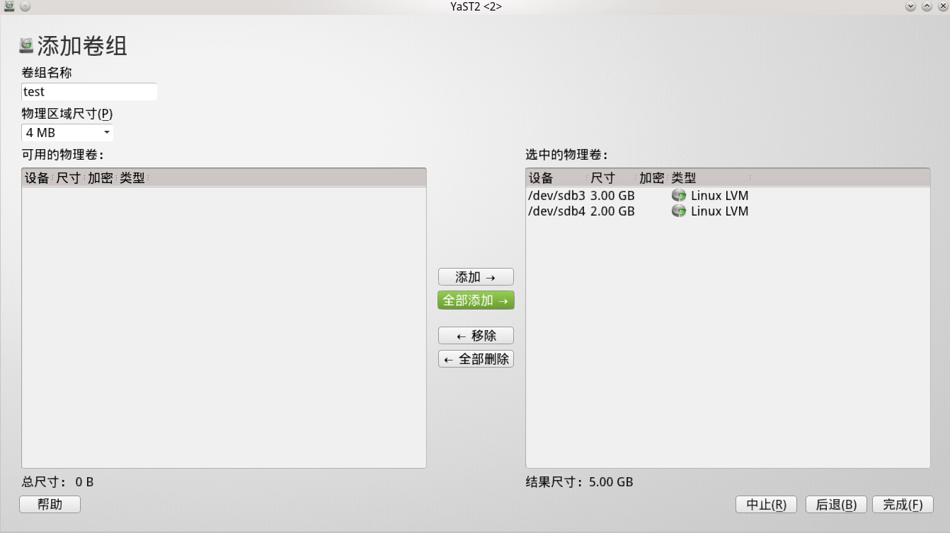

接着在左侧的系统视图里面点卷管理,下面的图里面就可以看到我之前在装机的时候创建的那个 vgssd 了,所以呢大家看到这里要对我有点信心。按我说的方法还是可以成功搞出 LVM 来的。嗯,不废话了,接着上面的,上面我不是创建了两个 PV 嘛,现在我接下来要创建的就是 VG 了,如下图所示,点那个“添加”然后选“卷组”
就会弹出下面的窗口,卷组的名称可以随便取,我这里是取为“test”,那个默认为 4MB 的物理区域尺寸就是我上面所说的 PE,左侧的框里面是所有可用的物理卷(PV),所谓可用的物理卷(PV)就是没有被其他 VG 所占有的物理卷(PV),右侧的框是选取的要添加进 VG 的物理卷(PV),这里我把上面创建的那两个物理卷(PV)都选进去。最终结果如下图所示:
然后点那个完成就可以了,其结果如下图所示,新出现的那个 test,就是我们刚刚创建好的 VG。接下来我们就要创建 LV 了,还是点那个添加,选逻辑卷(LV),如下所示:
